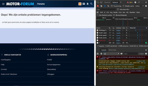

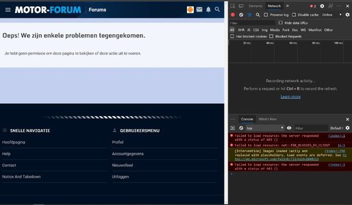

Heb je het alleen op de iPad? Ik wil namelijk de developer console fouten zien bij iemand waar de foutmelding in beeld komt...
Mocht iemand de foutmelding krijgen op een pc, zou je dan het volgende eens willen uitproberen?
Als je de foutmelding krijgt, open dan de "developer tools" (F12 zou moeten werken) en kijk of je een rood kruisje ziet. Klik daar op en kijk of er een foutcode of rode text in beeld komt.
Die wil ik graag weten.
heb je hier wat aan? (edge chromium op Win10)

Eindelijk een keer deze melding gekregen toen ik ingelogd was. En het was naar mijn idee een lokaal probleem! Devtools meldt HTTP 200 (from disk cache)
