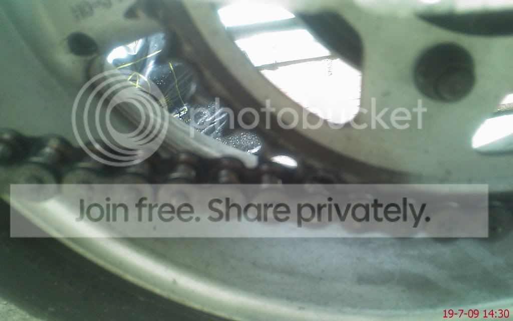

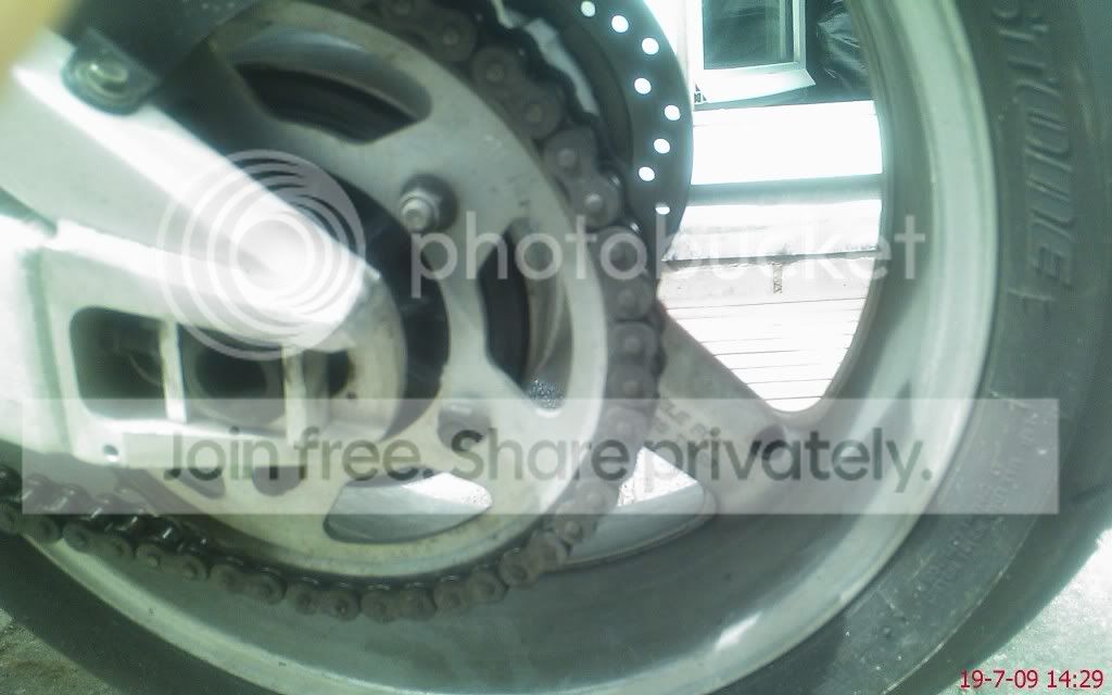

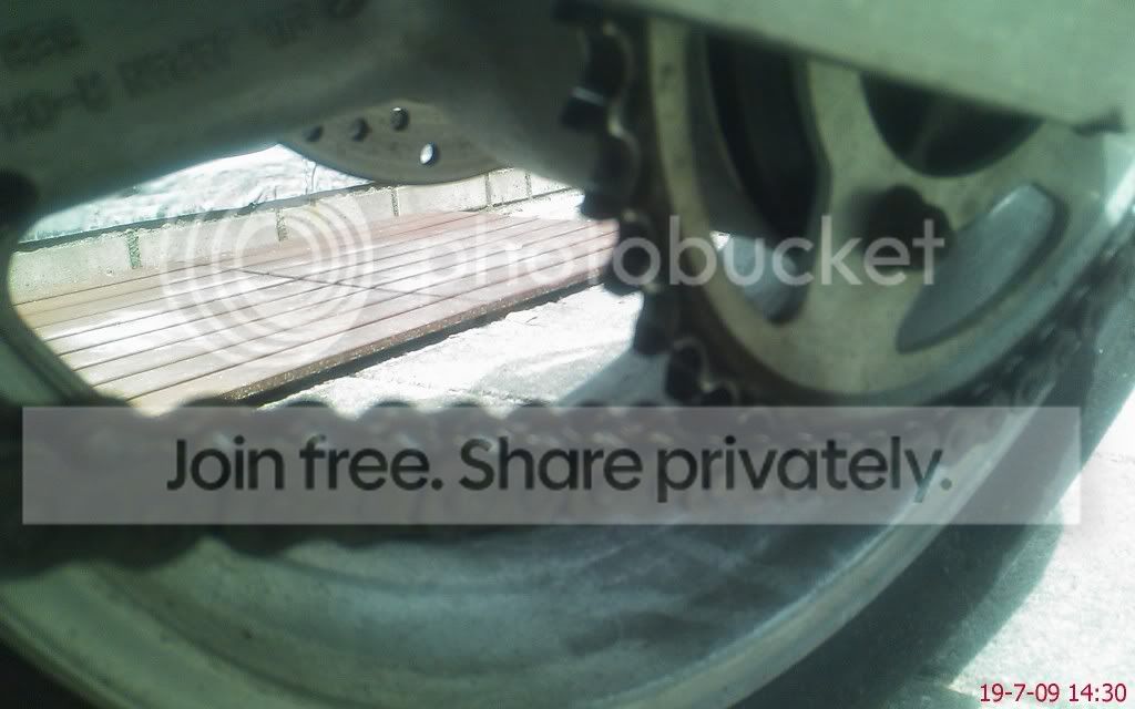

Goed ik ga dinsdag ochtend wel eerst snel even naar MP in Rdam, kijken wat die zeggen over me ketting en tandwielen om dat uit te sluiten. Ik weet niet wanneer ze nou echt versleten zijn of niet. In andere posts gekeken en ik vind het in mijn geval twijfelen. Zal anders zo wel even een fototje maken.
Hoogst waarschijnlijk dus die 2e versnelling? Is dat een reparatie die lastig is etc?
brb --> foto maken
probeer met 2 vingers de ketting van het tandwiel af te trekken , kan je langs het tandwiel en ketting kijken is de boel versleten. (rode pijl).
kettingwielen mogen geen haaietanden vertonen.
Blauwe pijl geeft aan waar de transmissiedempers zich bevinden in het achterwiel.

Oh, en je foto's van je achtertandwiel zijn heeeeeeel onscherp, maar je tandjes zien eruit als spikes...en dan is je achtertandwiel wel erg versleten...maar misschien zie ik het gewoon niet goed. Zet je foto-toestel ff op portret, dan kun je scherpere close-ups maken.
