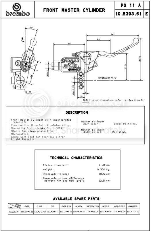

Ik weet niet of het t juiste type is, of dat er veel verschil in zit:

Thanx!! Maar eigenlijk zoek ik meer iets als onderstaande tekening. Deze is van mijn standaard CBR600RR rempomp. Zal wel niet veel verschillen met de Brembo versie, maar toch is het wel makkelijk er bij te hebben :Y .
