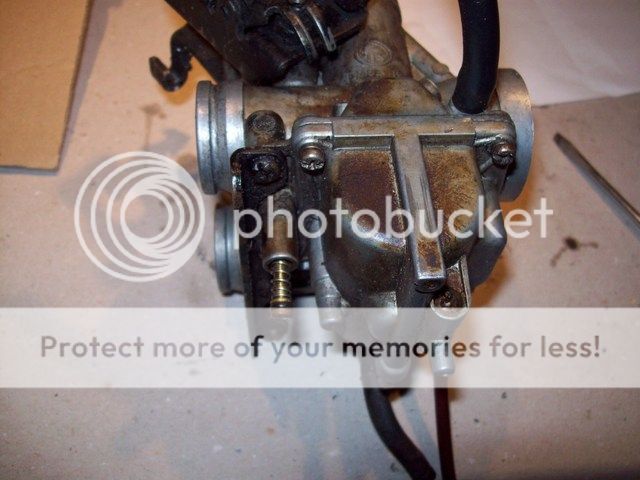

Op deze foto zie je dat hij net voor je vlotterbakje zit.
Hij zit diep in dat tuitje en speciaal voor jou heb ik hem er even uit gedraaid.
Je draait hem helemaal in totdat je weerstand voelt.
Daarna draai je hem 1 3/4 slag uit.
En 1 slag is helmaal rond dus 360 graden (nee, niet de temperatuur)
Carb er dus maar afhalen, dat lijkt me nu wel duidelijk ... ;)
Dus de kans bestaat dat als ik dit ritueel ga proberen, mijn motor wil starten (?)
Als ik de schroef dan 1 3/4 slag uitdraai, is dat dan voldoende of is het ook mogelijk dat hij verder (of minder ver) uit/in- gedraaid moet worden?
In ieder geval hartelijk dank voor de foto en uitleg !! *D
Je kan de carb er gewoon op laten zitten.
(Deze lag nog in het schap)
Zit tussen je cilinder en het vlotterbakje.
Met een klein schroevendraaiertje kan je er zo bij.
