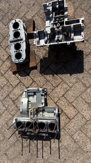

Update,
Keerringen besteld bij classic suzuki parts💪.
Slechts een is niet te vinden van de koppeling as 9283-08001. Suggesties welkom of wellicht heeft iemand er een liggen.
Blok en cylinders zijn klaar voor de volgende stap.

Update,
De as draait niet in de keerring toch?
Zolang de veertjes aan de binnenkant van de keerring erin zitten zal hij wel niet lekken daar.
Maar ik snap wel dat je hem uit voorzorg wilt vervangen, maar hij lijkt inderdaad nergens meer verkrijgbaar.
Anders de binnen en buitmaat van de seal opmeten en een standaard industrie olieseal kopen. Heb ik ook pas gedaan.
