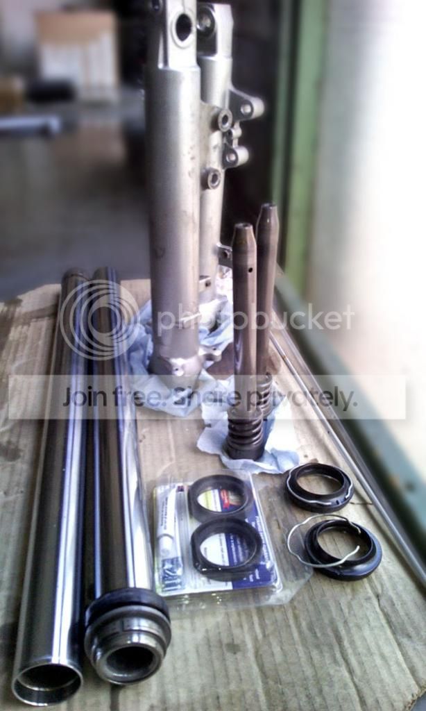

200euri is best veel ja, maar ligt er aan, als je gewoon de poot, een verpakking met nieuwe kering mee brengt, zou het voor hun mischien een half uurtje werk moeten zijn, heb recent (afgelope zaterdag) mijn eigen vervangen (eerste keer dat ik dit deed) en dat duurde ongeveer een middagje voor beide poten(incl demontage van de poot uit de klemmen e.d.), en dan was ik ook nog een hoop aan het zoeken e.d.
met deze video(s) is het mij gelukt 1st time : :9

zoiets was het van mij dus :9
