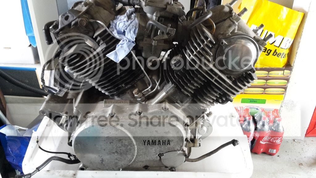

Anyways toen ik thuis kwam trof ik het volgende aan:
Blok:
Frame:

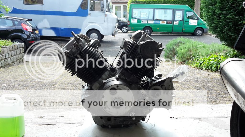

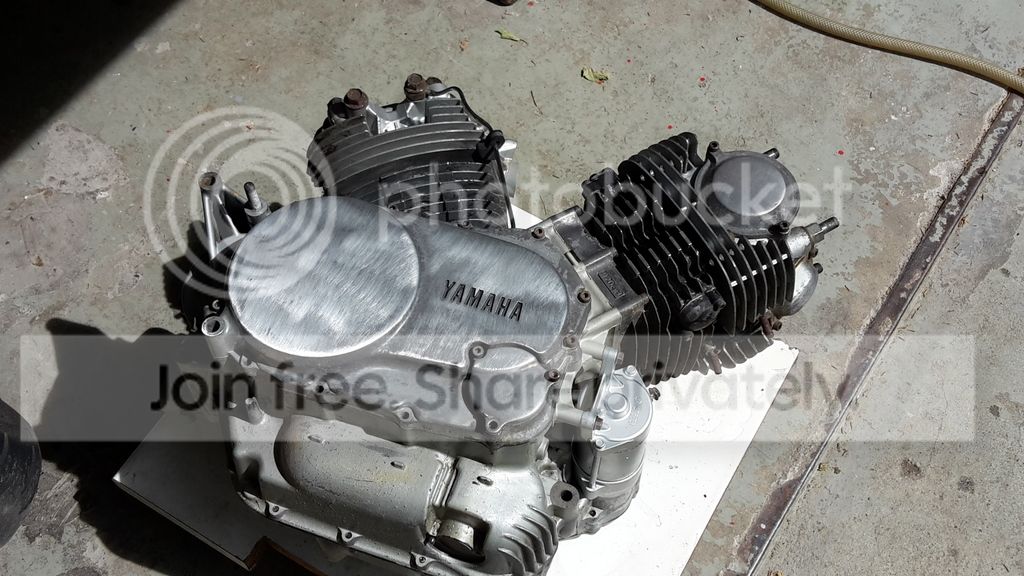

Het zitje was er helaas nog niet dus heb geen start kunnen maken aan het subframe. Toen maar aan de slag gegaan met het blok wat wel de nodige aandacht kon gebruiken. De vorige eigenaar vertelde me dat die recent de startmotor had vervangen maar dat de fiets nog niet altijd soepel starten. Bij het starten de laatste keer hoorde ik ook nog wat rammelen binnen het blok. Eerst maar even aan de slag gegaan met Dasty aangezien de laatste poetsbeurt waarschijnlijk een hele poos geleden was.
Voor het poetsen
het enige schone onderdeel :N

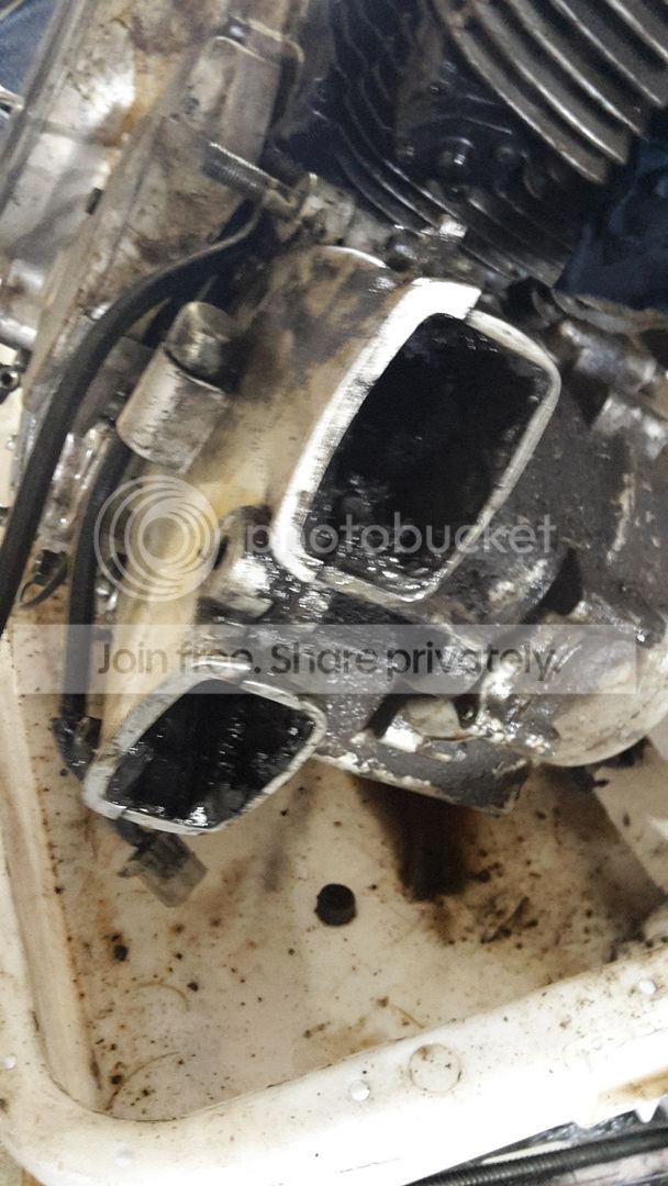

Tijdens het demonteren ook het kettingbad eraf gehaald. Had dit zelf nog niet eerder gezien op een motor maar wat een rommel kwam daaruit :W
Na enkele uurtjes schrobben zag het er toch een stuk frisser uit!

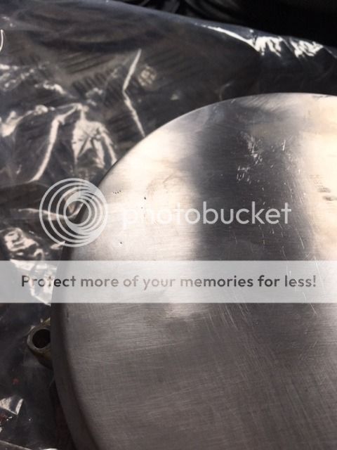

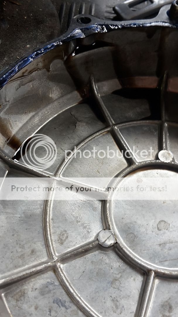

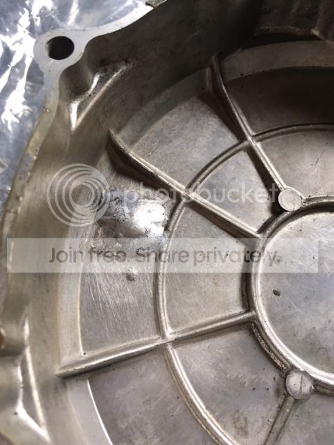

Tijdens het poetsen geconstateerd dat er onder een laagje vuil een deuk in het koppelingsdeksel zat.
Deksel maar eraf gehaald omdat ik toch het een en ander wilde bekijken en zag dat het ook een breukje was. Helaas niet het juiste materiaal in de garage om alu te lassen dus dekseltje moet mee naar mijn vaders werk.

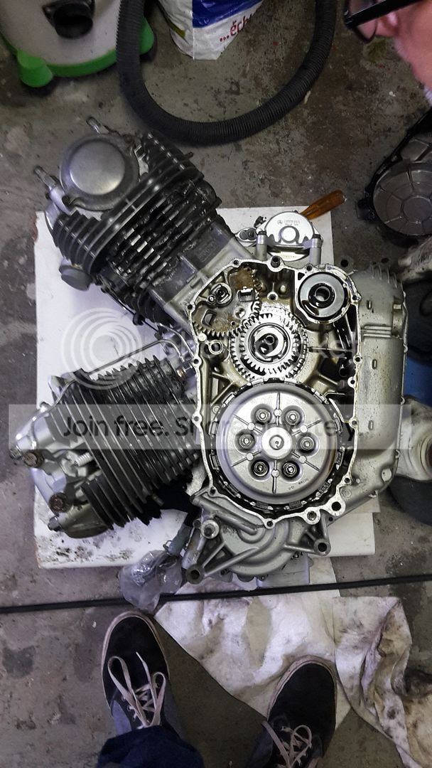

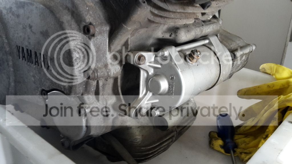

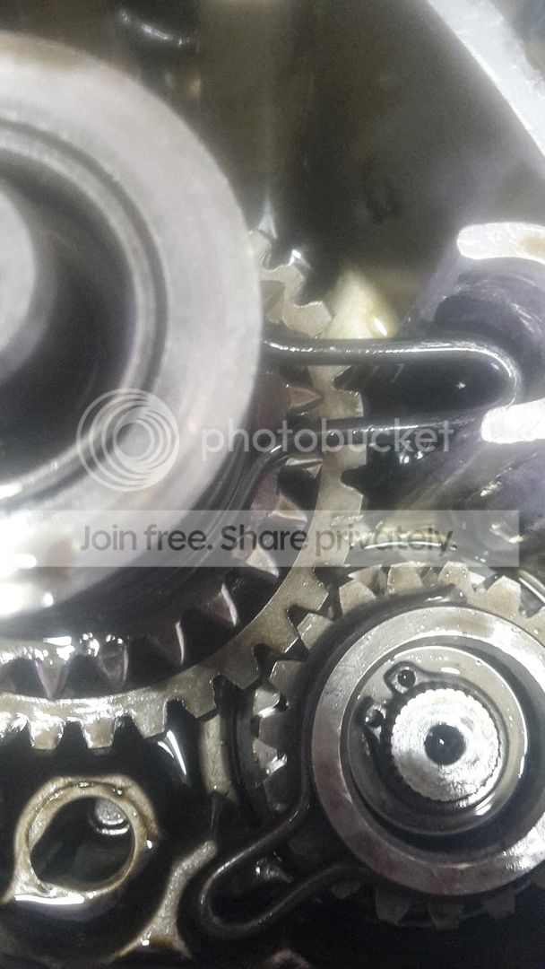

Toen ook maar de andere kant opengehaald om het tandwiel van de startmotor en het binnenwerk te bekijken. Volgens mij hebben ze niet het correcte tandwiel op de start motor geplaatst want het sloot niet helemaal lekker aan en het andere tandwiel toont nauwelijks slijtage. Van de week maar eens even langs de lokale motorshop gaan en kijken of ze nog een andere hebben liggen die misschien beter aansluit.

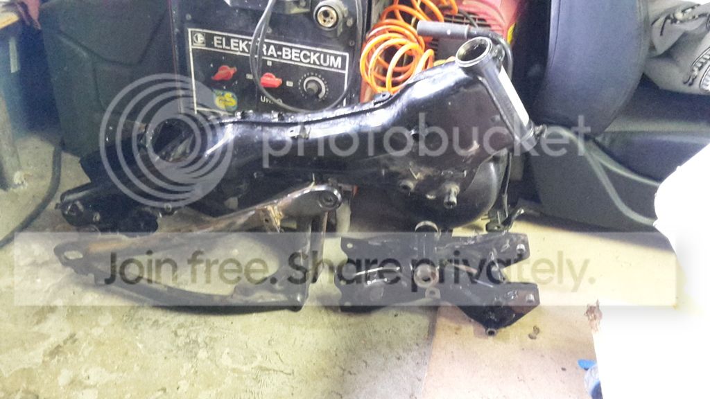

Toen nog het frame uit elkaar gehaald om het grondig te poetsen en de achterbrug te ontdoen van de roestige laag die erop zat.

Sjongejonge, als je ziet hoe weinig overlap er is op die tandwielen, dan mag je bijna blij zijn dat er nog geen tandkroon is afgebroken ;(
Inderdaad even vervangen door een goede! Wel mooie vooruitgang gemaakt al! :Y

Scheurtje in het deksel weggewerkt.

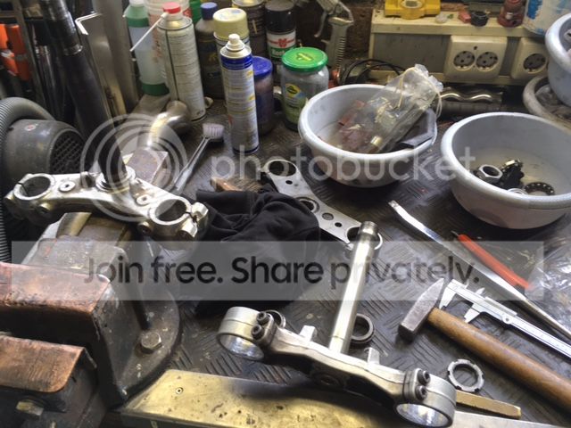

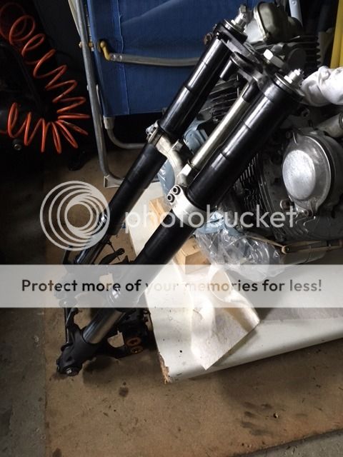

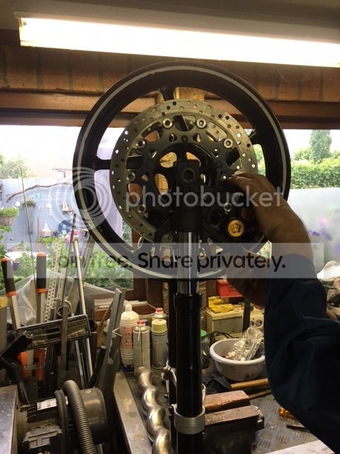

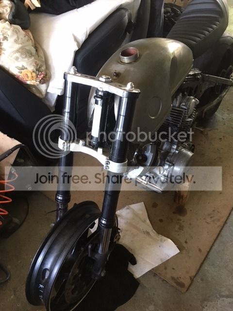

Eerst maar op jacht geweest voor een nieuwe voorvork en onderstaande op de kop weten te tikken voor een leuke prijs (yamaha r1 2004). Verkoper had ook nog een voorwiel en de remmen liggen, beetje getwijfeld aangezien ik eigenlijk voor spaakvelgen wilde gaan maar de prijs was te aantrekkelijk om ze te laten liggen.
Had het achterwiel ook meegenomen maar deze bleek te breed te zijn. Mocht iemand nog interesse hebben in een complete achtervelg ;)

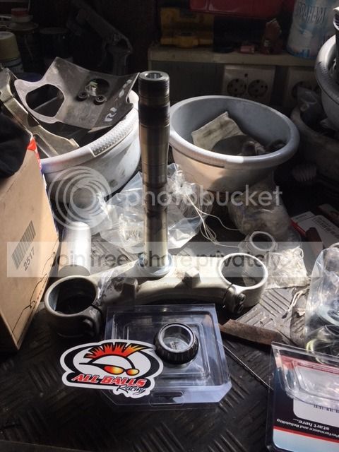

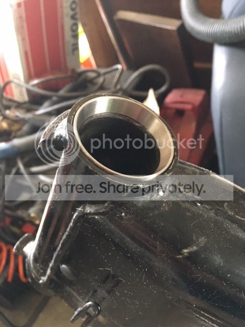

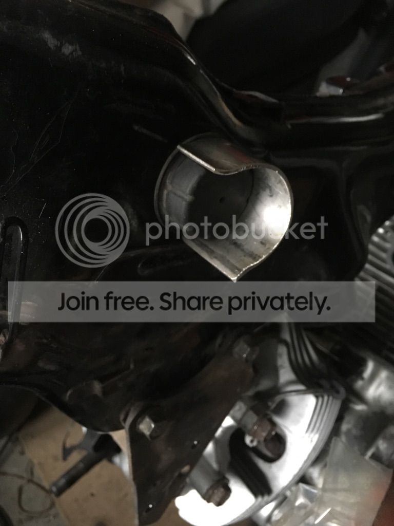

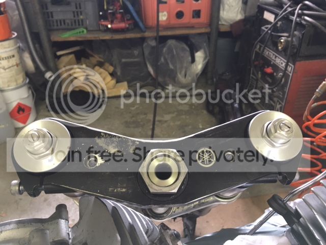

De stuurpen van de R1 was net te kort voor in de virago te plaatsen. Deze is verlengd door de pen doormidden te zagen en op te boren zodat er een alu pen ingezet kon worden. Verlengstuk taps afgedraaid, dit ertussen geplaatst en vervolgens weer vastgelast.
Ook maar setje nieuwe lagers bij allballs besteld.

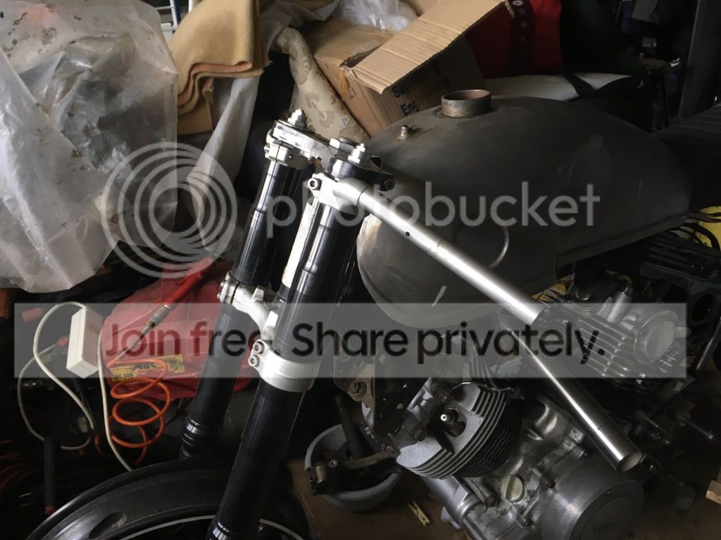

Voorvork erin *O*

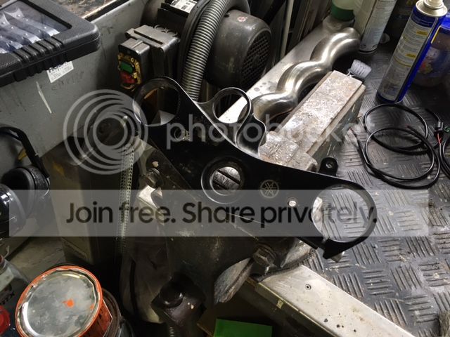

Houder voor het contactslot van de kroonplaat verwijderd.

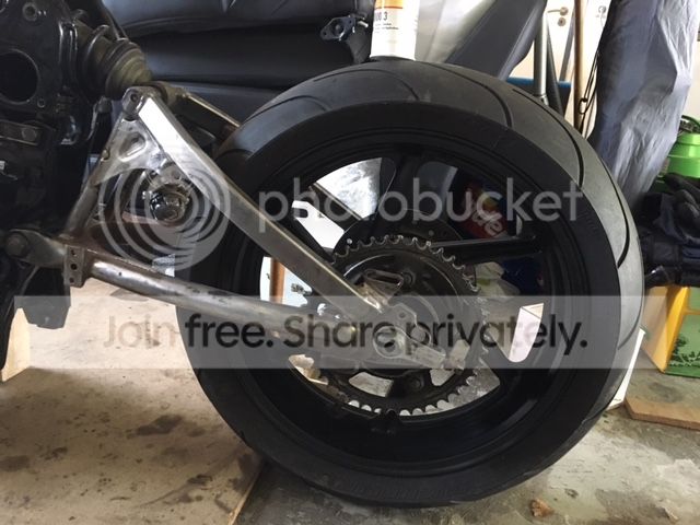

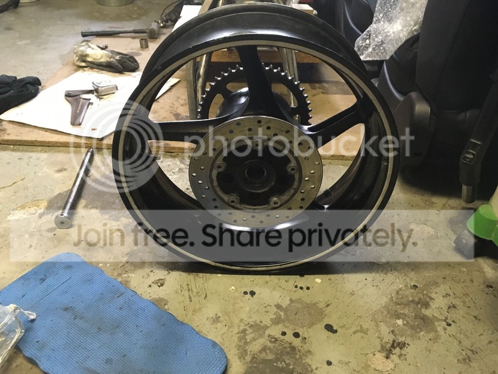

Achterwiel van een honda cbr600f pc25 gevonden via marktplaats. Achterwiel past er goed in maar er dient nog een stukje van de tandwieldrager afgedraaid te worden zodat de tandwielen mooi in lijn staan. Match ook nog eens goed met het r1 wiel voor :)

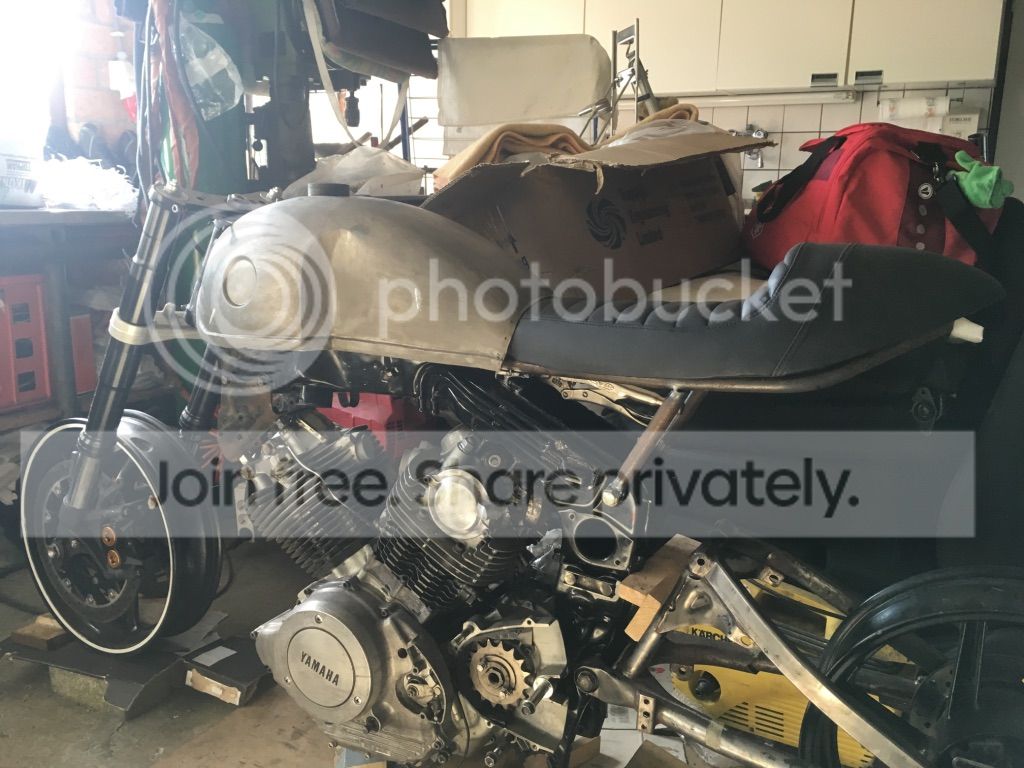

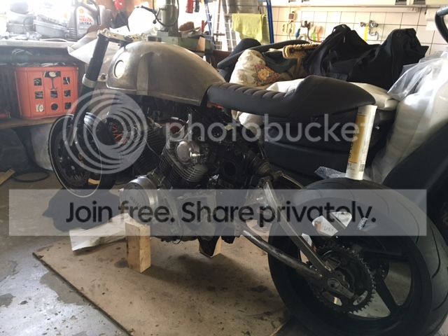

Totaal plaatje met de tank en het zitje voor een idee hoe het eruit gaat zien

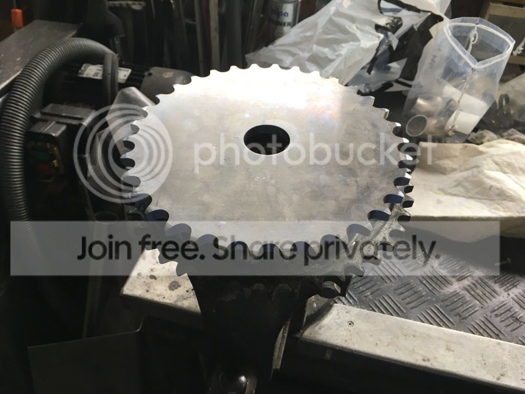

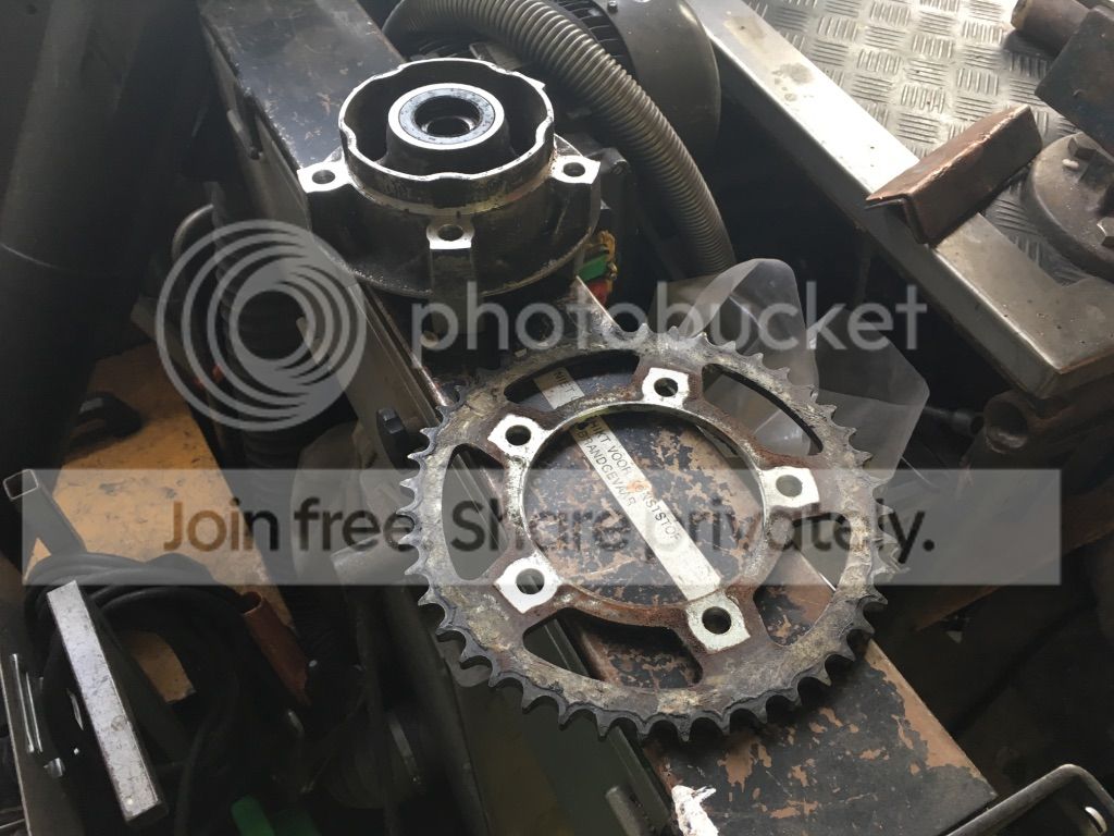

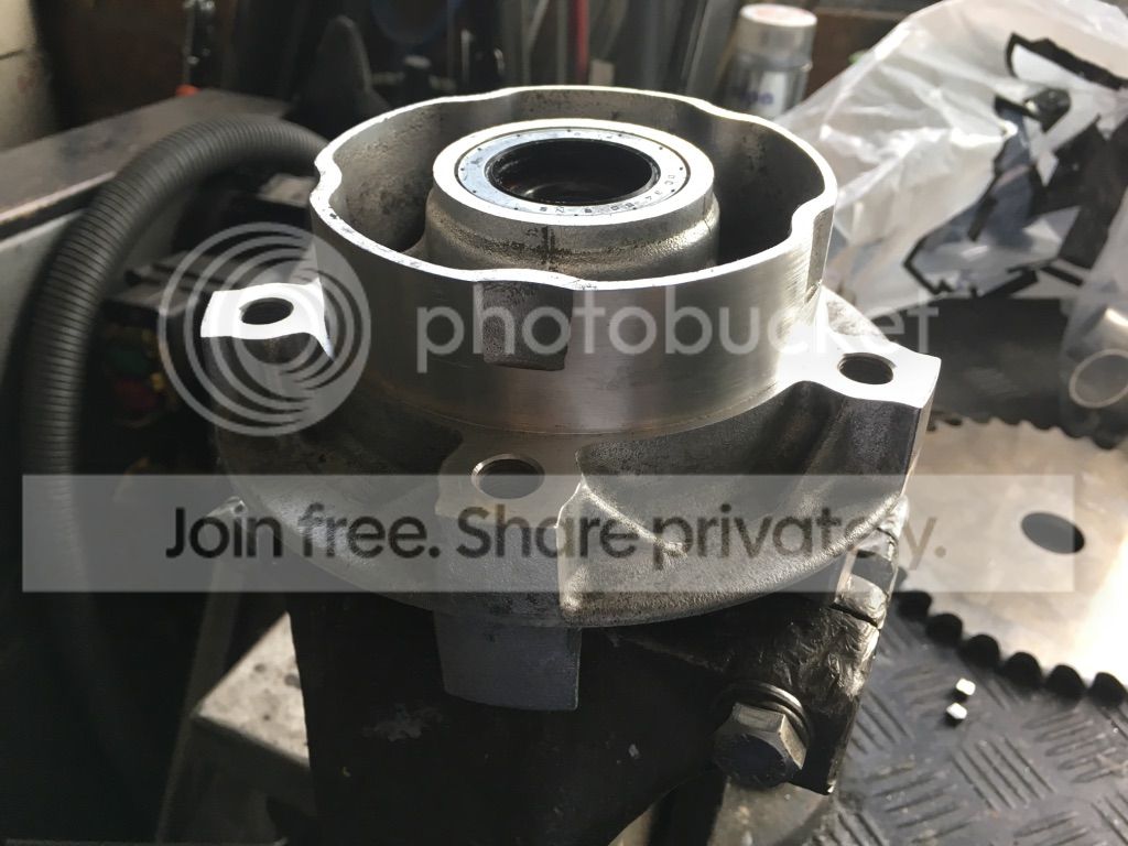

Het achtertandwiel stond niet mooi in lijn met het tandwiel voor. na wat schuiven en meten moest het achtertandwiel 1cm naar binnen gebracht worden. Dit heb ik gedaan door de tandwielhouder 1cm af te laten draaien.
tandwielhouder en tandwiel
Na bewerken
Ook maar een nieuw tandwiel besteld aangezien de oude niet matchte met het voortandwiel

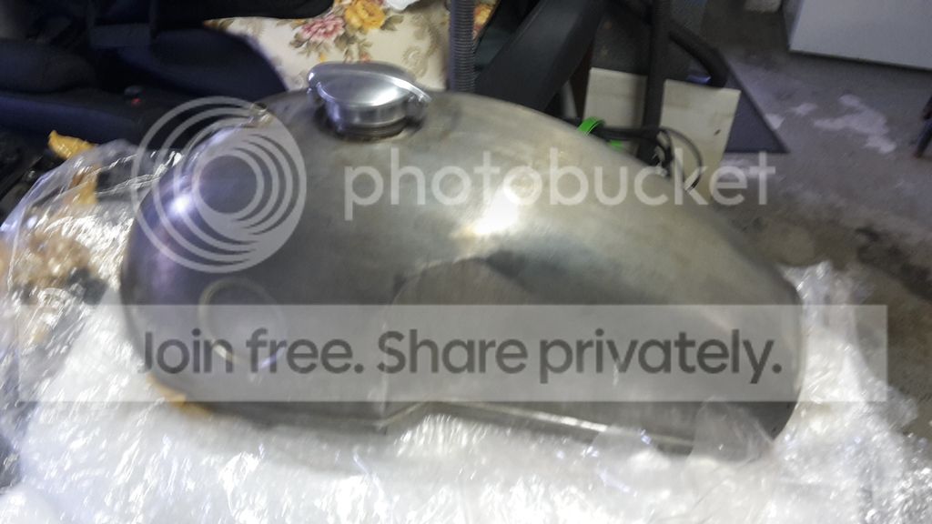

Tank:

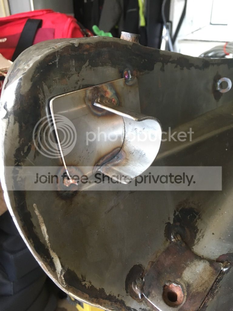

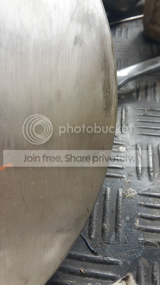

Halve maantjes staal gemaakt die op de binnenkant van de tank komen
past mooi op de oude aansluiting
Ter versteviging een plaatje op de binnenkant gemaakt
beide kantjes in place *O*

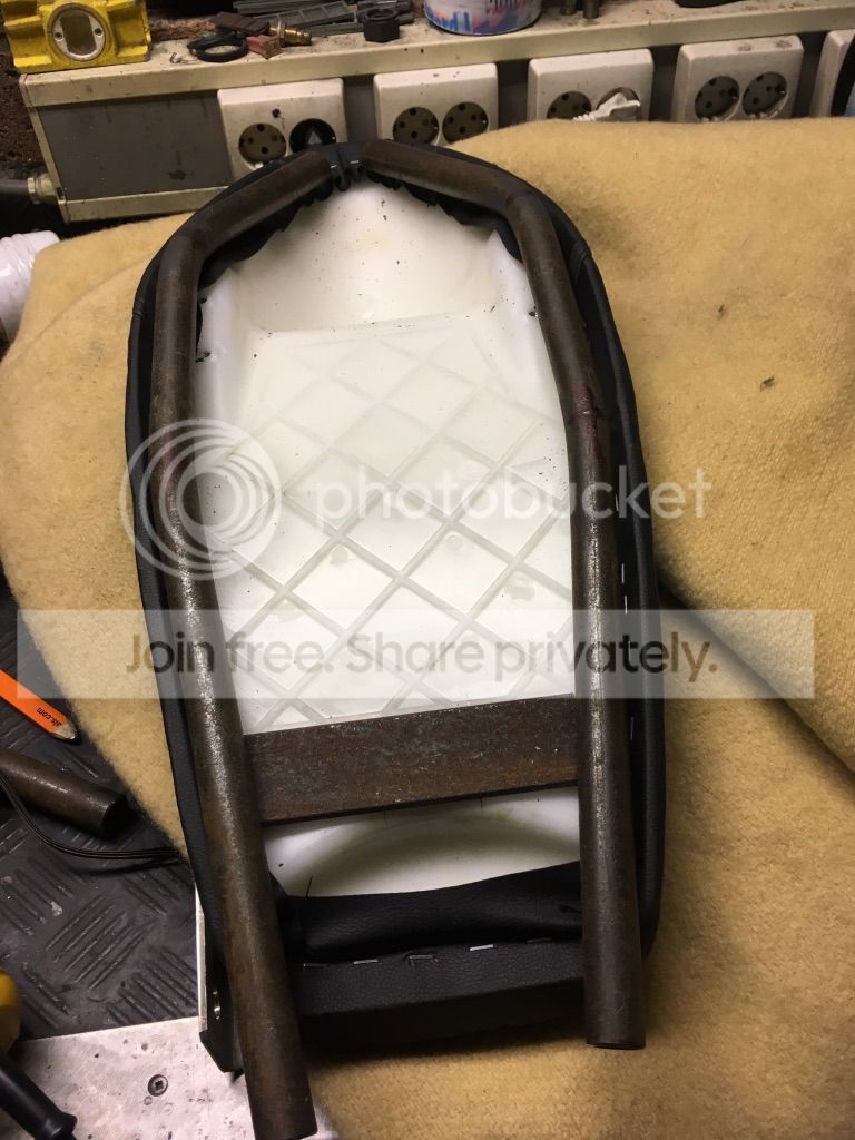

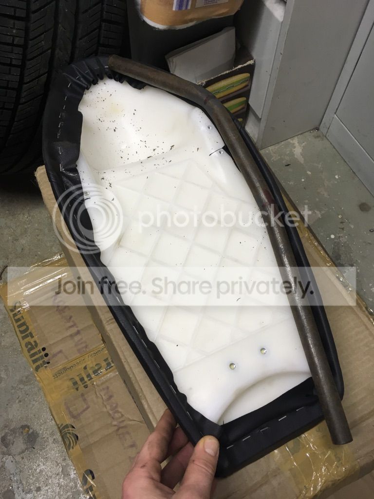

Zitje:

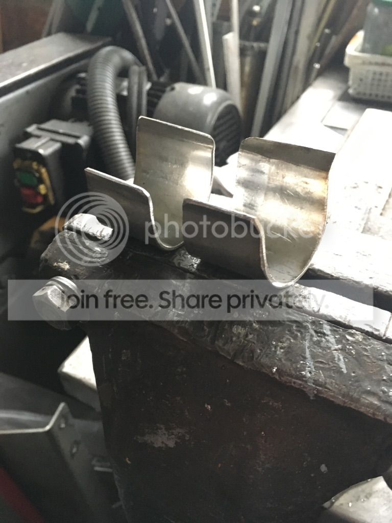

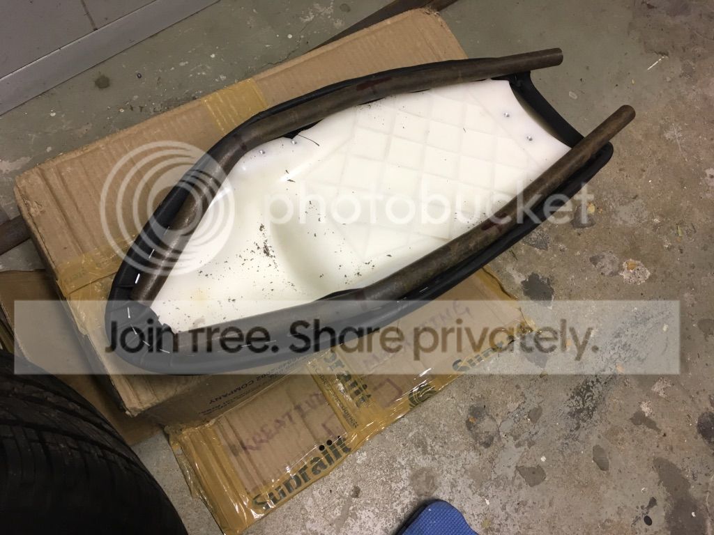

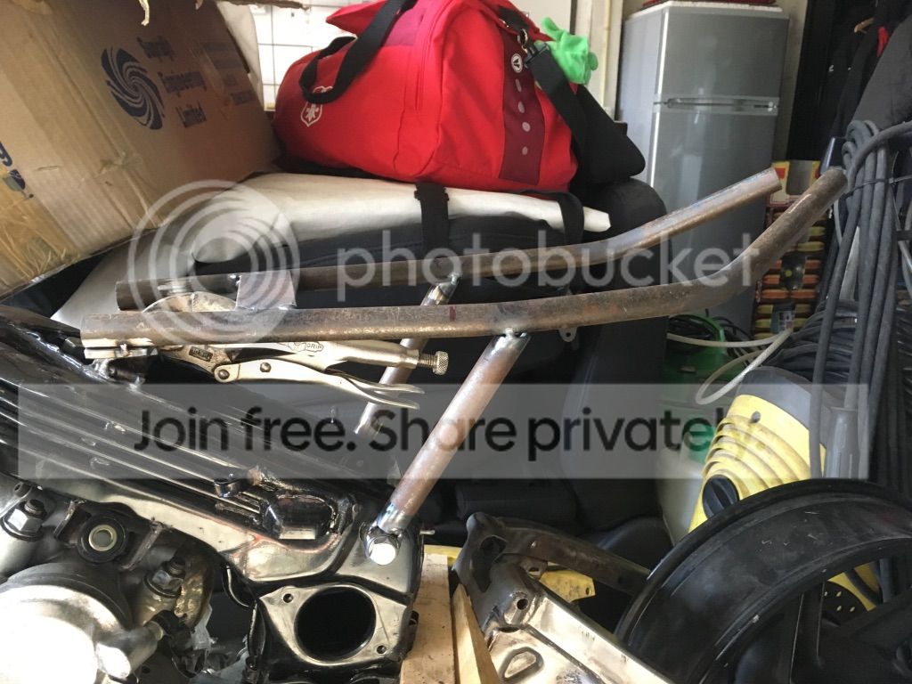

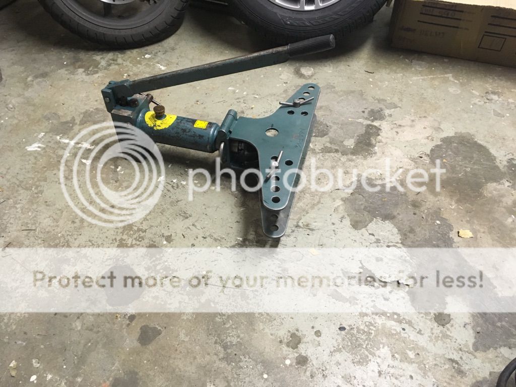

deze badboy gehaald voor het betere buigwerk 8-)

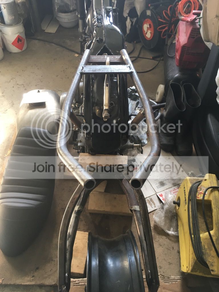

Stangetje 1 voorzien van 2 hoeken
en 2..
Plaatje er tussen om ze op afstand te houden

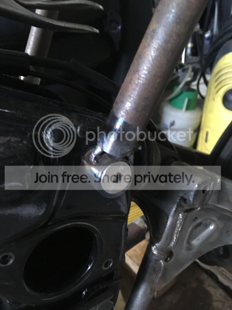

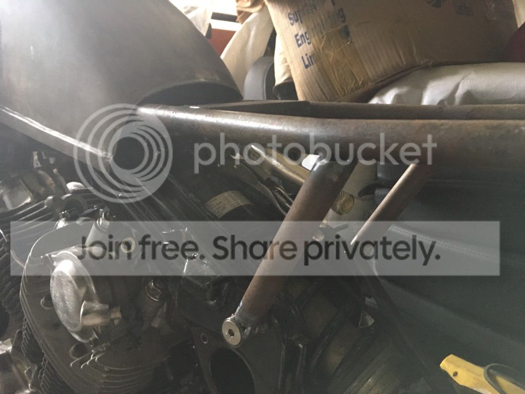

Steuntjes naar het frame
Voor het bevestigen van het subframe maak ik gebruik van de oude punten aan de zijkant en boven de schokdemper. Hierop moet de tank ook nog vast gezet worden.
Totaal plaatje :]
