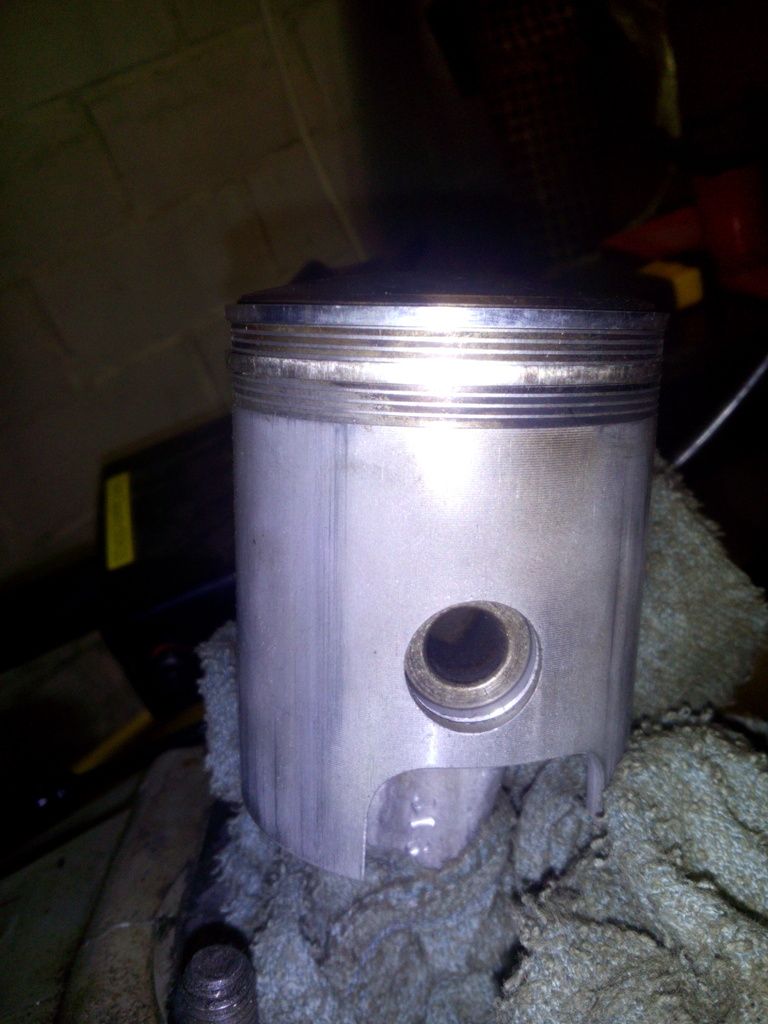

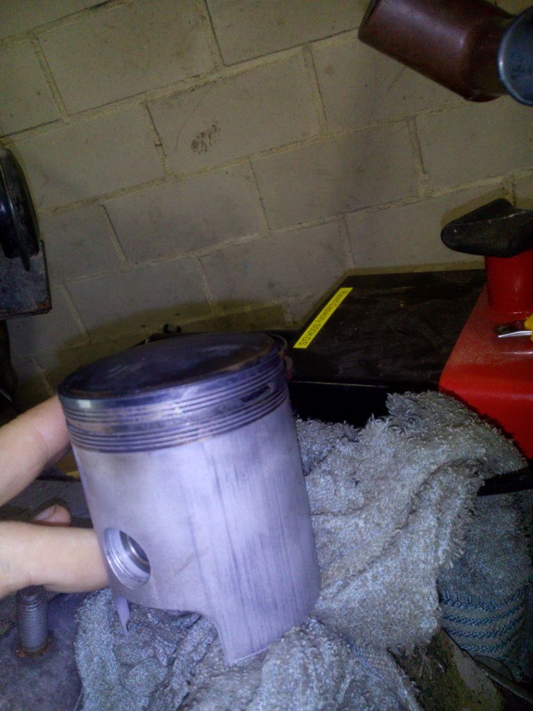

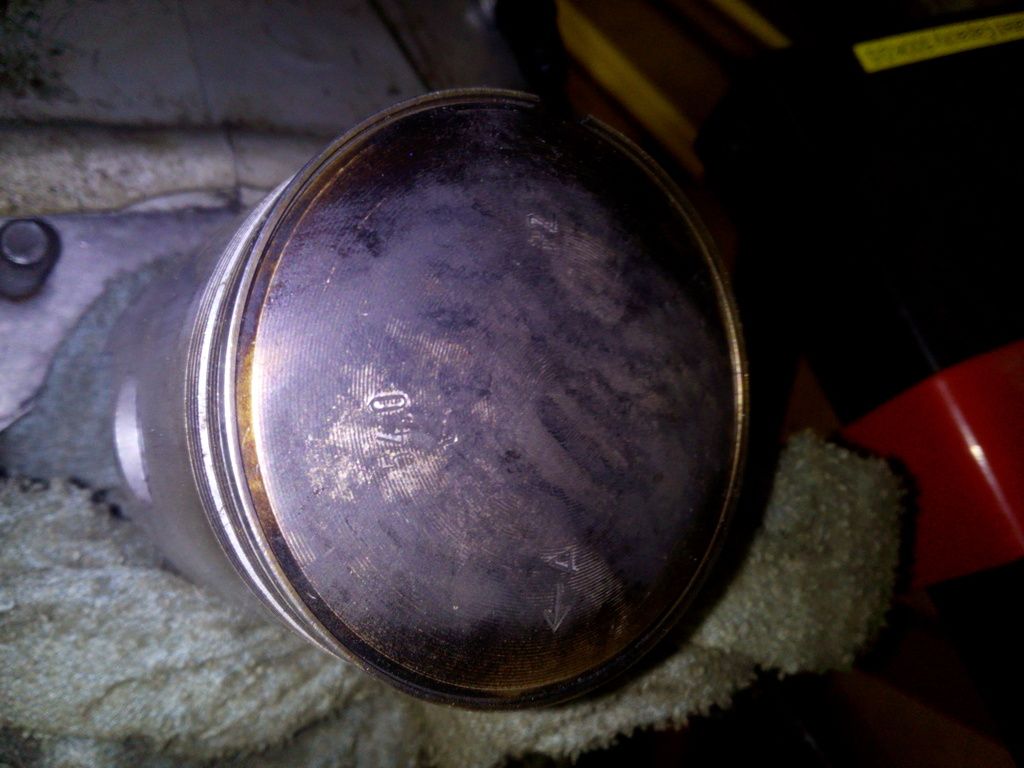

"Mijn vriendin heeft een Hercules K125BW gekocht en is deze aan het opknappen. Nou lijkt het erop dat er een andere cilinderbus in gemonteerd is en ook een andere zuiger.
De zuiger heeft wel de originele diameter van 54,0. Verder staat er 'P2' en 'A ->' op de bovenkant. De motor loopt overigens goed.
Nou is mijn vraag; wie herkent de zuiger? Dan kunnen we nieuwe zuigerveren bestellen.

Zuigerveren?Die hele zuiger is aan vervanging toe.

Vond het zelf niet zo ernstig, misschien door de flits ziet het er slechter uit.
Hele zuiger vervangen is ook prima.

Is dat niet de originele zuiger dan?
In deze linkjes zie je dezelfde.
http://81679.forumromanum...mit_5b-hercules_ig_e.html
http://81679.forumromanum...hs_und-hercules_ig_e.html
Waar je voor jouw zuiger nieuwe zuigerveren voor kunt halen, geen idee.
Een Zundapp KS125 heeft trouwens ook een 54mm zuiger, als de hoogte en diameter van de pistonpen toevallig ook overeen komt zou dit wel eens simpeler zijn als nieuwe zuigerveren, en zo duur zijn die zuigers ook niet meer.
Dat is inderdaad dezelfde. Ik kan op webshops geen soortgelijke vinden, daarom mijn aanname dat het van een ander merk is.
Een zundapp zuiger zou ook een goede optie zijn als de maten overeen komen. Bedankt voor je reactie.

Gekra, Kobenette, Mopedparts hebben allemaal zuigers voor de k125 te koop, maar die zijn niet het zelfde als de zuiger die er nu in zit.

HCBF schreef op 28 oktober 2015 @ 12:11:
Dat maakt niets uit ,als de maten maar overeenkomen,dus diameter zuigerpen en
de hoogte moet gelijk zijn zoals ook de afstand van de kop van de zuiger tot de zuigerpen.
En natuurlijk ook de diameter van de zuiger zelf moet kloppen.Voor het mooie moet je die
in laten meten ,of zelf doen als je weet hoe dat moet.
Dus dat moet je zeker weten voordat je een andere zuiger aanschaft.Bij Gekra zullen ze dat wel weten.

De cilinder is 54,00 mm, de zuiger zit op 53,85. De bovenste zuiger-ring zit op 0,30mm en de onderste op 3mm speling.
Ik zie dat er zuigers te koop zijn van 53,96 tot 53,98. Zoals al eerder gezegd door meneer gamma, is het toch beter als de hele zuiger vervangen wordt.
Ik heb een kolomboor en een midlock hoonapparaatje. Honen tot 54,01 en dan een 53,97 aanschaffen?
De verbussing van de cilinder is niet geheel goed gedaan, omdat de bus bij de uitlaatpoort een fikse rand heeft. Hij sluit niet aan op de gehele grootte van de uitlaatpoort, dus ik moet ook even aan de gang met een dremel.

Ik zou zeggen neem een grotere zuiger dan de cilinder diameter en laat de cilinder door een motoren revisiebedrijf op maat maken.Als je dat zelf gaat doen is het maar de vraag of het overal gelijk op maat is en of je recht hoont.Alleen honen kost niet de hoofdprijs.

Ik zou daar ook niet zelf aan beginnen.

Hmm dat is jammer. Zal eens bij Bikes&solutions vragen hoeveel dat kost. Die zitten bij mij in de buurt

Het is 80 euro voor boren + honen. Is dat een redelijke prijs?

Daarvoor zou ik iig zelf het risico niet nemen.
