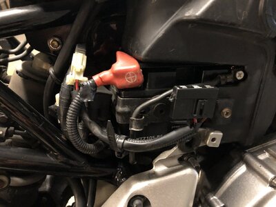

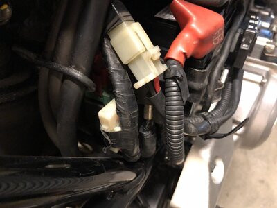

Sinds kort ben ik eigenaar van een Honda CBF 500 uit 2008, heel erg blij mee. Nu wil ik daar een versnellingsindicator op installeren, alleen loop ik een beetje vast.
Er zijn setjes beschikbaar die je moet aansluiten op de diagnose stekker van de motor. Als ik nu mijn motor open haal zie ik geen diagnose stekker, zie foto's.
Ook als ik ga googlen/youtuben zie ik geen specifieke filmpjes voor mijn motor.
Op AliExpress zie ik setjes zoals deze voorbij komen: US $11.19 29% OFF|Alconstar 6 Speed Gear Display Ecu Plug Mount Indicator 1 6 Niveau Motorcycle Gear Indicator Fit Voor Honda CB650F CB400 CB500X-in Instrumenten van Auto´s & Motoren op Aliexpress.com | Alibaba Groep
Alleen niet voor mijn specifieke motor.
Gaat deze ook passen op mijn motor? Zo ja, waar? Zo niet, welke set moet ik dan hebben?

Vaak heeft een versnellingsindicator een plaatje erbij dat het plaatje ophet motorblok van het vrijstandlampje vervangt.Dat plaatje -iig is dat zo bij Yamaha's- heeft bij jou 1 aansluiting, en voor een 6bak Yamaha ineens 7. Omdat er veel met gelijke onderelen op verschillende fietsen gewerkt wordt past er al snel iets van een motor die in de zelfde tijd uitgebracht werd. Kijk, een OBD of CAN apparaat is natuurlijk het simpelste, maar dat moet dan wel op je motor zitten... Dat laat ik even aan de honda specialisten over
Heey pl0xs, Ik heb ook zo'n versnellings indicator gekocht. Maar de instructies zijn heel onduidelijk, Heb je de plug al gevonden waar de indicator in moet?
