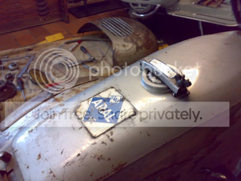

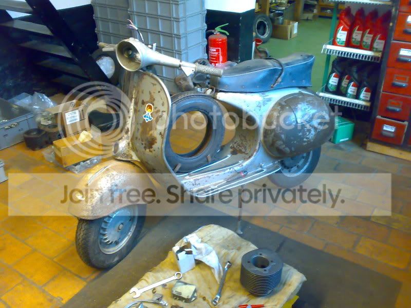

Ik wil mijn oude vespa toch nog maar is onder de aandacht brengen hier, een anderhalf a 2 jaar geleden kocht ik een leuke unieke Vespa scooter, voor de kenners een Vespa GS 150 VS5. De scooter lag vrijwel in onderdelen maar was nog wel keihard. Ik vond de scooter in de huidige staat er erg vet uit zien en heb daarom besloten om hem zo te houden! Enige grote aanpassing was het monteren van een modern P200 blok, dit blok is geen plug en play en vereiste daarom een homemade subframe en aanpassing aan de carburateur... Met wat passen en meten is het gelukt om het blok er onder te krijgen, na een antiroest behandeling, nieuwe kabels en nieuwe balhoofdlagers kon de scooter opgebouwd worden en naar de keuring...

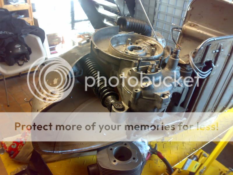

Blok passen en meten, kabels en kabelboom al gemonteerd:

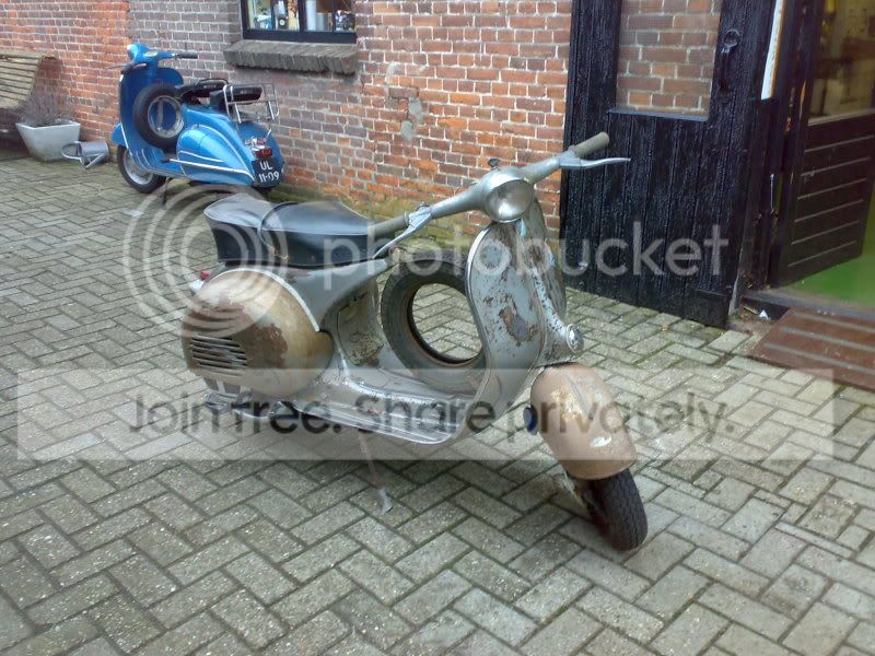

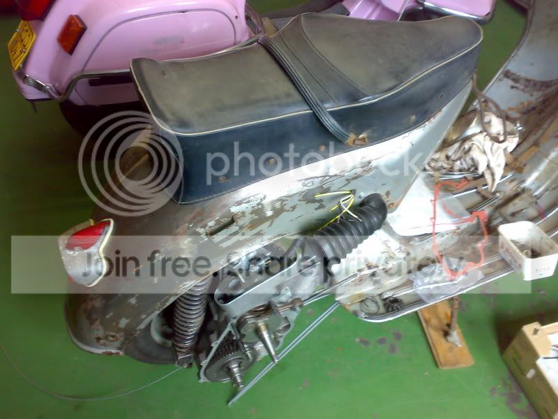

Stukje verder:
Detail:

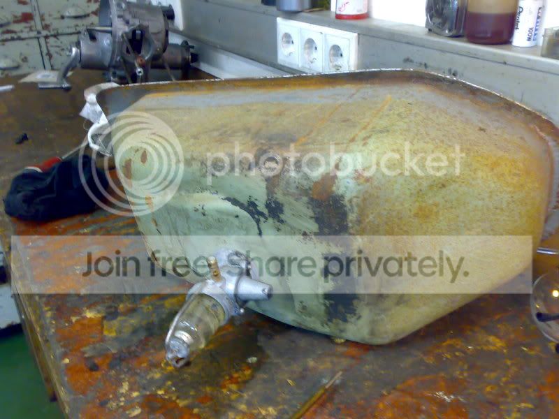

Bezinkselbakje onder tank:

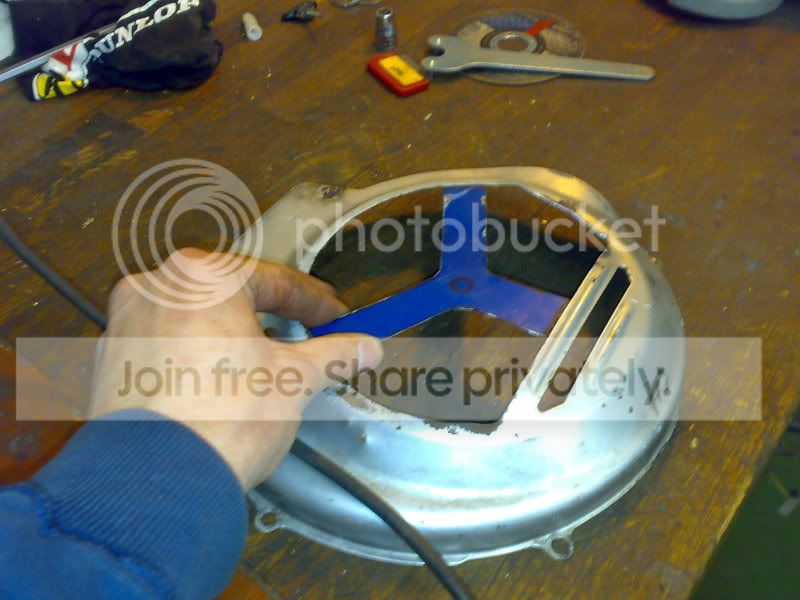

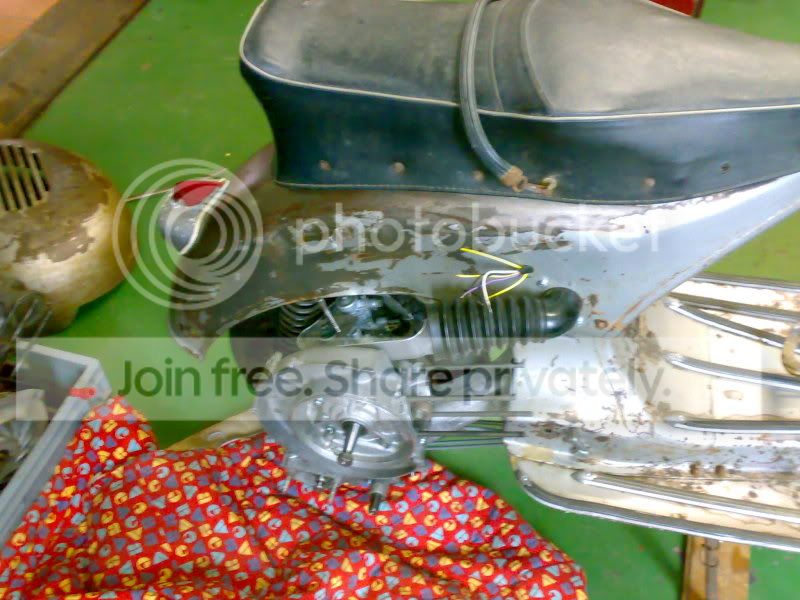

Vliegwieldeksel aanpassen:
Blokje in elkaar zetten, nieuwe krukas, cilinder, lagers enz:

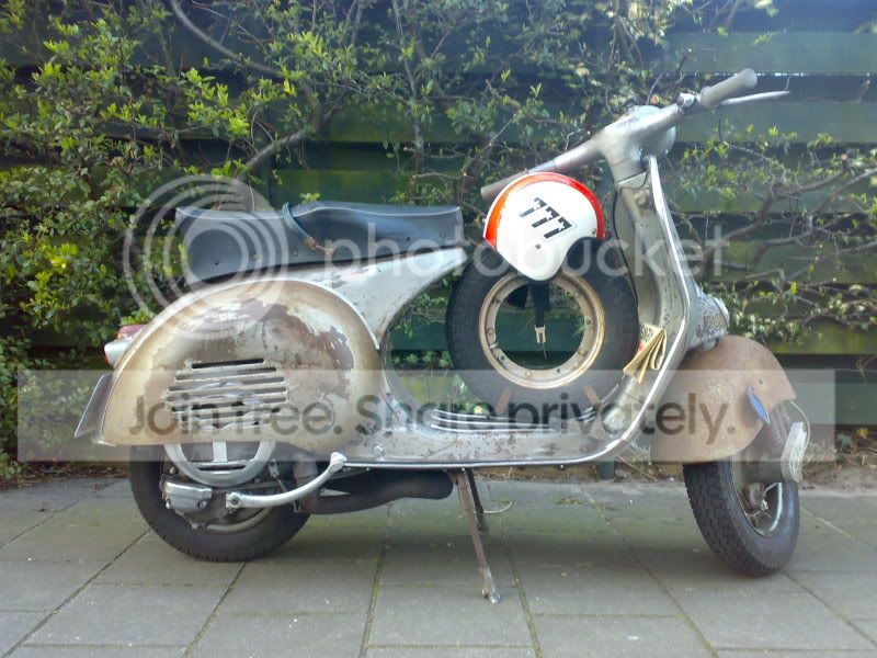

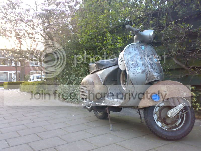

Elektronica gefikst, alles werkt, klaar voor de RDW!:

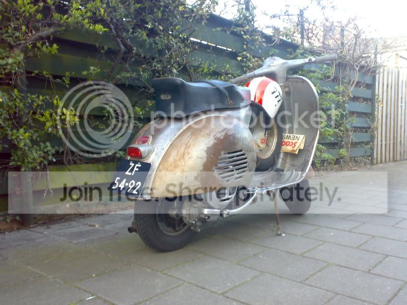

Keuring glansrijk doorstaan, klaar voor een duizenden probleemloze kilometers:
