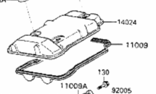

Het gaat er bij mijn Vulcan 750 uit 1990 om dat gezien het benzine kraantje is gaan lekken en steeds drup na drup op mijn cilinderkop pakking is gekomen dat deze nu helemaal zacht is geworden en dat bij het aanzetten van de motor goed hoorbaar is dat hieraan word gezogen , ook kan je het rubberen uitstulpje ( links ) indrukken en bewegen .Ik heb even gekeken met de tank eraf en het is onmogelijk om de ‘deksel’ eraf te halen en er vervolgens een nieuwe op te zetten . Het is dus de bedoeling ( wat ik er van uit maak ) dat ik het hele blok er onderweg moet halen om vervolgens deze pakking te vervangen .
Is er ook een mogelijkheid dat ik deze pakking dicht maak met een soort lijm / kit of hard wordende vloeibare pakking ?
Ik zal vanmiddag even foto’s maken zodat het net even wat duidelijker is
Bij de foto die ik er nu bij heb gezet gaat het dus om onderdeel 11009

en aan die dichting komt helemaal geen benzine, hoe hard je kraantje ook lekt.
verder zijn cylinderekoppakkingen benzinebestendig, dus raar verhaal.
Je plaatje is van een kleppendekselpakking. Niet een koppakking
Excuses dan , ik ben zelf een leek op dit gebied dan gaat het inderdaad om de kleppen deksel pakking , hoe raar het ook klinkt maar als de motor op de zijstandaard staat komen er naar verloop van tijd druppen van de lekkende benzine kraan op de kleppendekselpakking waardoor deze nu aan zijn einde is

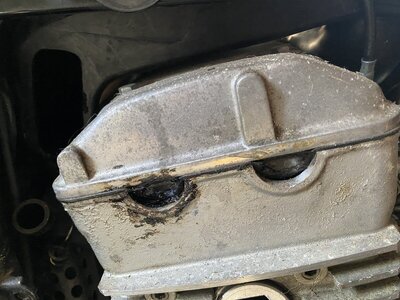

Bedankt voor de reacties , maar zelfs met de airbox verwijderd kun je er onmogelijk bij , ik zal binnenkort even kijken wat deze grap gaat kosten en zal hem dan mocht het meevallen laten maken , hierbij nog de foto van de status

De maantjes zijn gewoon weg, het is al een keer afgekit dus daar is meteen je sntwoord of je met vloeibare pakking dit kunt dichten.

Kun je het blok niet kantelen in het frame?
Een paar bouten eruit.
Edit: Ik zie nu trouwens dat er wat boven zit ja. Een framedeel ofzo.
Of is het kunststof?
klepstellen gaat automatisch bij deze motor.
en dat is ook meteen de reden dat je er niet zo makkelijk bij kan, het hoeft normaal gesproken nooit open.
Dat is de befaamde airbox. Ik geef toe zelfs met de airbox verwijderd blijft het een rotklus. Maar als je de radiator en het thermostaathuis verwijderd kan de kleppendeksel er af.
De VN 750 is wel door een sadist ontworpen. Er is schijnbaar werkelijk niets waar je op een normale manier bij kunt met gewoon gereedschap
Bij een VF zit er een opzetstuk onder het achterste kleppendeksel. Kuj der tussenuit friemelen en dan kan het blok er net uit/langs het frame.
Bij de voorste mot je wel de radiator kantelen en de vloeistof eraf sukken.
Een ander framedeel ken er ook uit.
