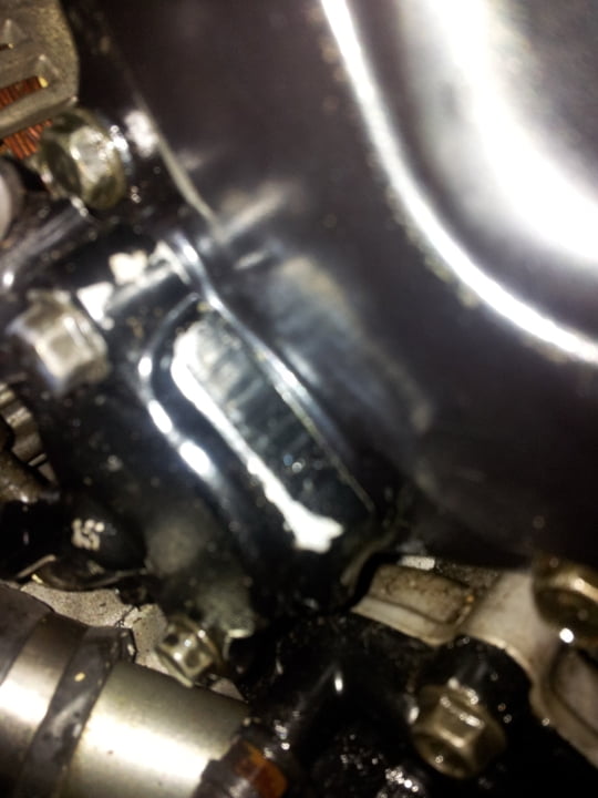

1. verbruiken deze motoren (vaak/veel) olie? hij zit namelijk maar tot de helft van het kijkgaatje.
2. hij lekt olie aan de linkerkant waar ook een slangetje op het blok zit. wat kan dit zijn en hoe kan dit komen / en verhelpen

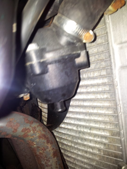

4. koelvloeistof, 2 korte slangen aan de rechterkant met een zwart ding er tussen van plastic (is dit de thermo?) hangen de druppels onder. wat is dit en wat kost dat ong?)

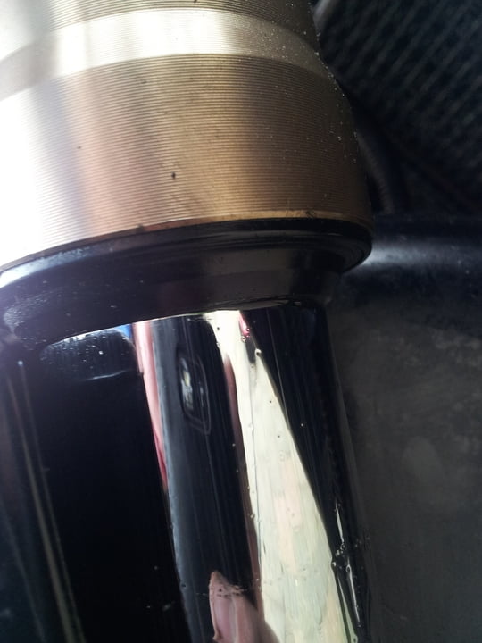

5. voorvork keringen lekken, misschien door dat hij een uurtje met ingetrokken veren heeft gestaan in de bus, maar dat moet toch eigenlijk kunnen??

- rechts bij die 2 korte kvs slangetjes met dat platic ding er tussen hangen de druppels koelvloeistof er onder dat hoort zo, is een opvanger lijkt me, herken het zo niet
- voorvork lekt 2x dit MOET gebeurd zijn onder het vervoeren aangezien ik ze vorige maand heb vervangen

1: je weet dat je een minimum en een maximum niveau aanduiding hebt he, tussen die 2 is goed.
2: bedoel je de carterontluchting?

4: zitten de klemmen niet los, probeer ze aan te draaien?
5: ik heb mijn motor al 20 keer naar circuit gevoerd met ingetrokken veren dus dat is grote kul dat het de voorvork gaat lekken door transport.
NIET goed vervangen dus, kijk ook maar de staat na van de vorkpoten zelf, chrome nog goed (geen putten)?

links lekkage zal de keerring van de koppelingscilinder zijn (althans van de stift). gebeurd vaker.
verdere lekkage over het blok is niet normal

voorvorkeerringen is verkeerd gedaan of binnenpoten zijn slecht. horen gewoon niet te lekken.

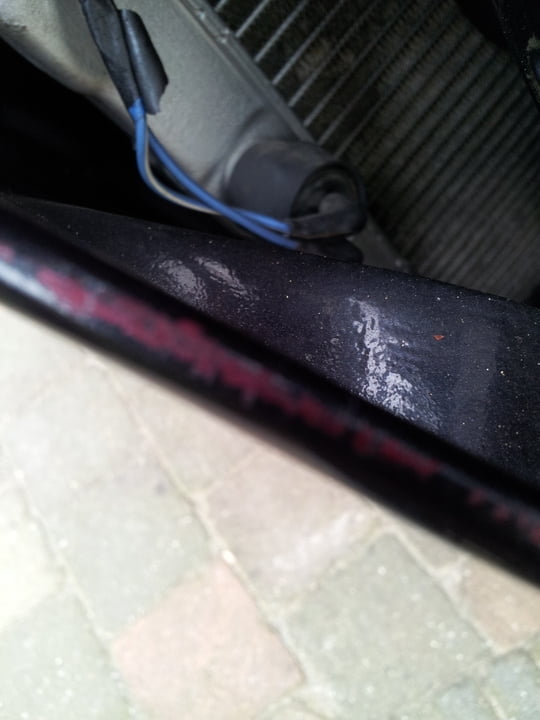

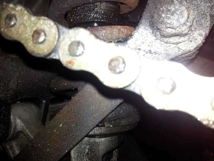

olielek
schokdemper
hier hingen de druppels onder
lekkie
mij was ooknog verteld dat de kappen nieuw waren, in de grondlak stonden entoen zwart zijn gespoten maar deze foto bewijs toch iets anders!
maar verder is het best een plaatje!
olielek plaatje is niet zo duidelijk trouwens maar daar aan die voorkant zit dus dat slangetje met zo'n oog ik denk/hoop dat hij het daar op doet. maar heb ik nog niet naar gekeken verder.
de koelvloeistof dat is zeker het thermostaathuis? deze is nu ook nog wel droog eigenlijk maar ik heb niet echt ver meer gereden dus die hou ik even onder controle.

Heflt van wat ie idd zegt is bullshit. Als de poten goed zijn en de keerringen ok zijn..dan mag ie niet lekken. Ook al trek je hem in zn vering. Heb dat denk ik al +100 x gedaan zowat.
