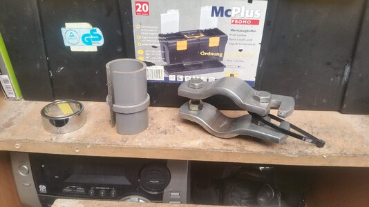

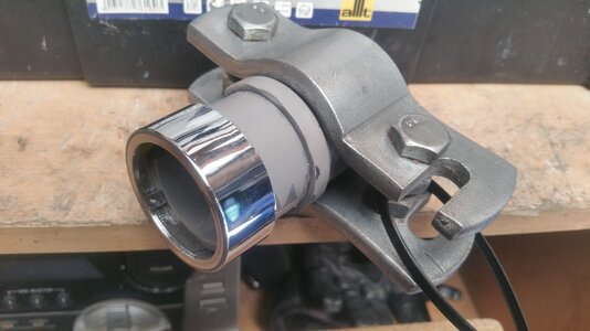

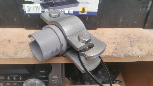

Toen ik mijn vorkkeerringen heb vervangen had ik eigenlijk een vorkkeerringdrijver nodig om de vorkkeerringen er goed in te tikken.Alleen de prijzen hiervan vond ik belachelijk hoog voor die ene keer dat je deze mogelijk gebruikt.Ik had ook een PVC pijp kunnen gebruiken hiervoor maar door de hoogte van deze pijp bestaat de kans dat de keerring er niet recht ingaat.Uiteindelijk heb ik van een paar restmaterialen die ik nog had liggen toch een handige drijver kunnen maken.Benodigdheden: een klein stukje pvc pijp van 40 uitwendig en die in de lengte doorzagen (vorkpijp= 37 mm).Een oude trekhaakbeugel en een stukje pijp van kunststof uitwendig 50 mm.Het werkt geweldig.Door op de geringe lengte van het geheel en het gewicht ,krijg je de keerring er kaarsrecht in zonder veel moeite.

Kek dingetje. Voor 41mm RSU vorken is er de onvolprezen dikwandige PVC pijp met bijgevijld binnenkantje, kost max € 5. Oude keerring ertussen en netjes er in tikken.
Maar je kan nu toch nog steeds dat ding scheef houden waardoor de keerring er niet recht in gaat?
Of past hij precies over de binnenpoot? Dan sla je tegen de opstaande afdichtrand die erg kwetsbaar is. Beter gebruik je een bus die mooi in de buitenpoot past waardoor je alleen de buitenkant van de keerring belast.
Het stukje PVC pijp past precies over de binnenvork en het chroom stukje past precie in de buitenvork.Kan niet kantelen.
