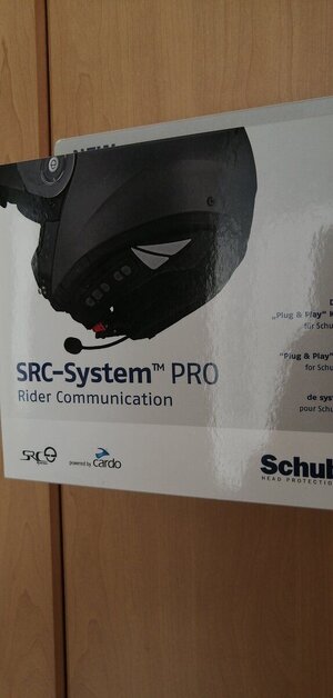

Ik heb een schuberth c3 pro audio intercom, wat eigenlijk een Scala systeem is. Geluid is prima, maar het komt met (grote) regelmaat voor dat de verbinding in eerste instantie niet tot stand komt. In dat geval ga ik even naar bluetooth, alles unpairen, opnieuw pairen en klaro het werkt weer. Kan gewoon tijdens het rijden.
Volgende helm wordt in ieder geval een BMW helm (mits die goed zit), ben ik van het gezeur af...
Dit heb ik ook wel eens met mijn C3Pro met ingebouwde Schubert SRC systeem. Ik zet mijn de SRC even uit en aan, en dan pakt hij hem wel, misschien is dit voor jou ook een optie?
Dat werkt inderdaad ook, alleen is het (vind ik) onderweg makkelijker even opnieuw te pairen vanaf de motor. Werkt altijd en scheelt gezoek naar de knoppen.
Maar sowieso vreemd dat het vaak niet direct werkt :(
Ik heb mijn telefoon en radio van de motor gekoppeld, en als de koppeling niet in één keer lukt, zijn ze ook beide niet gekoppeld. Dus ligt het bij mij ook gewoon aan de helm. En dan helm aan en uit zetten, zijn meteen beide ook weer goed gekoppeld.
Maar je hebt gelijk dat het vervelend is. Bij mij gebeurd het 1 op de 10 keer dat het niet meteen goed gaat
