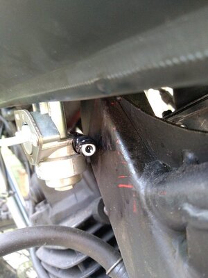

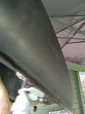

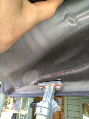

Hi
Ik heb een gastank besteld voor mijn motor project, echter zit er tussen het benzinekraantje en het frame nog amper ruimte, zijn er andere benzinekraantjes die hier speciaal voor zijn, of bestaat er zoiets als verlengstukken voor benzinekraantjes? Kom er zelf niet uit. Vind het zonde om de tank weg te doen
Alle hulp word gewaardeerd
Gr koen

Je tank zit vast toch?
Amper ruimte is beter dan geen ruimte.
Ik zie het probleem niet :)
Als het vast genoeg zit, de slang en overige delen nergens tegen aan schuren dan zo laten.
Anders passend alternatief voor de benzinekraan zoeken, korter, andere hoek.
Eventueel van pom een passend tussenstukje laten maken welke de benzinekraan in een schuinere hoek zet. Tweede geschikte pakking er tussen en dan is het ook goed.
inline brandstofkraan toepassen ?

als je echt bezig wilt, benzinekraan verwijderen, gaatje dichtlassen/solderen en op een betere plek nieuw gaatje voor kraantje maken.
Je kan ook overwegen om het plaatje wat je hier in maakt te voorzien van een pijpje waar je de slang op maakt en dan zoals gemeld een kraantje te gebruiken die zwevend in de slang hangt.

Schroeven die ik had liggen, was niks bijgeleverd toen ik de tank kocht
Dan zorg je dat je fatsoenlijke boutjes regelt, je zet zoiets toch niet vast met 2 verschillende schroeven waarvan er 1 een zo te zien een spaanplaatschroef is ?????? |(
Dat 'kan' niet en dat werkt ook niet.
