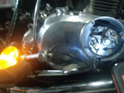

Dan hebben we de ontsteking afgesteld op nieuwe punten en de timing met lampjes goed gezet (en met de scope draaiend gecontroleerd)..
vage foto maar oke.. ;)
