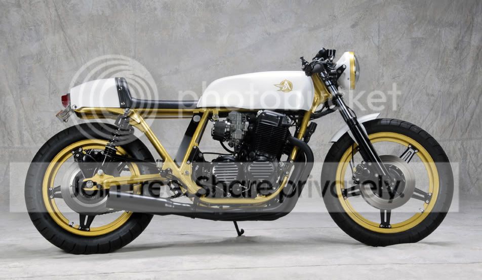

Staat in dat topic, en is opzich best een mooie oplossing:
Bedankt voor de link *D Dat is inderdaad een goede oplossing. Zo blijft de 'driehoek' zo leeg mogelijk. Alleen rest mij nog één vraag, kan de binnenkant van de tank helemaal open zijn of zou ik hier schotjes in moeten plaatsen tegen het klotsen van de olie?

Maar mijn idee was om de olie tank op de zelfde plaats te monteren als bovenstaande foto. Ik heb wat andere mogelijkheden bekeken, maar dit lijkt mij de mooiste en ook makkelijkste oplossing. Een andere idee was om de tank in de lengte onder het zadel, tegen de bovenkant van het frame, te hangen. Maar zoals de tank op de foto gemonteerd is, moet het denk ik wel mogelijk zijn om de originele toe- en afvoer slang te gebruiken.
