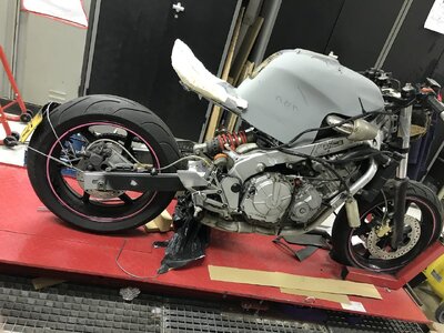

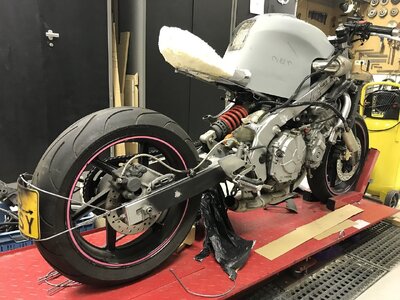

Deze vorm moet het gaan worden. Nu weer verder met de rest dus even beetje zinkspray over het blanke staal gespoten. Dummy zitje maken en positie bepalen. Dan kijken waar alle componenten komen en hoe de kabelboom aangepast moet worden.
Ik weer nog niet helemaal wat ik met de tellers moet, de bestaande hergebruiken en dus uitelkaar slopen en creatief zijn of gewoon andere kopen.

Tellers in de tank verwerken!
Ook al aan gedacht, probleem is dat ik dan ruimtegebrek krijg aangezien ik onder de tank, waar de originelen luchtfilterbox zat, en de accu etc kwijt wil. Wellicht kleinere gelaccu die ook op zijn kant kan oid.

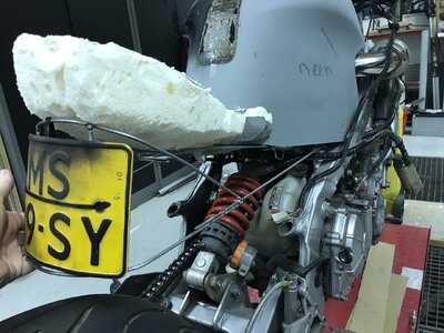

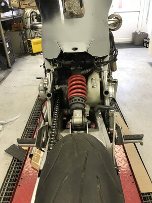

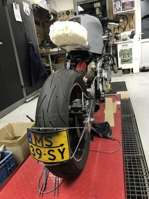

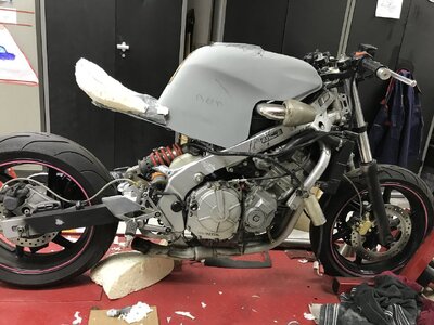

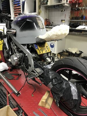

Ff dummy zitje gemaakt... lijkt er wel op. Ff verder knoeien hoe de achterlichten komen, uitlaat etc.

Wat doe je met kenteken? Ook altijd een dingetje met korte zit.
Heb op 1 van mijn fietsjes frame afgezaagd en gegaan voor hoog zodat ie nimmer de band raakt 🤣
Ow btw die achterlichten zijn tijdelijk dat er ff iets op zat ;)
O ja, das er ook nog 🙄, mooie gele plaat..... ik denk dat ik die onder de zit plaats, over de schokdemper of een steuntje aan de zijkant vd fiets. Ben er eerlijk gezegd nog niet serieus mee bezig geweest. Tzt maar creatief zijn.
Die achterlichten waren wel duidelijk zichtbaar 😉

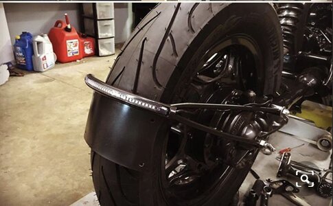

Dit zou ook zomaar is wat kunnen zijn. Gelijk achterlicht en knippers erin.

Laatste is wel chique, gok dat onder de zit veel aandacht oplevert en naast het wiel is zo chopperachtig ;)
Er zijn ook regels waar je kenteken mag zitten, en hoe deze zichtbaar moet zijn. Naast het wiel en bij de schokdemper zijn beide niet toegestaan.
Onder voorwaarden is een side mount toegestaan, ik meen na keuring bij rdw ofzo?
Dat bij de shock niet mag, dat weet ik maar waarom niet?
Zal er is even induiken. Ben er niet zo bang voor, als ie maar zichtbaar is, is het gokje waard.
Hoe je het ook wendt of keert.... het is een lelijk ding, waar die ook zit.
Maar de laatste foto die ik stuurde vind ik wel gaaf, en mag nog ook😆
Omdat hij dan vanuit bepaalde hoeken / afstanden niet zichtbaar is

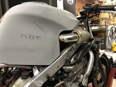

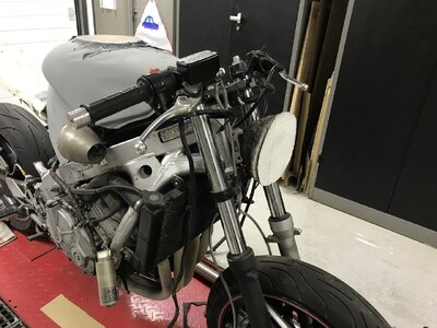

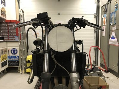

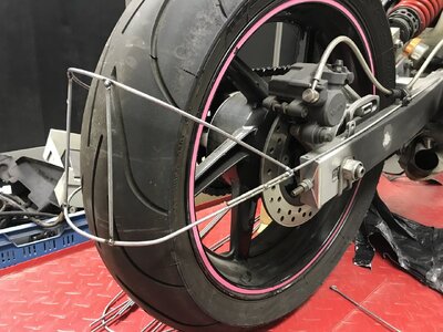

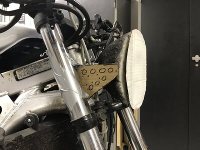

Gelijk maar ff wat geprobeerd. Plaat achter het wiel is nog niet eens zo gek. Eerst recht naar achter en toen met de lijn vd tank parallel gebogen. Vind ik mooier. Ook ff dummy koplamp gemaakt. Wordt een ronde met angel eye.

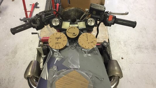

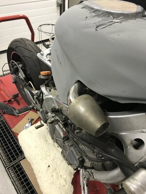

Tijdje vd radar geweest maar weer een klein beetje aan het rommelen geweest. Meters in de tank, op zich staat het niet verkeerd zo.

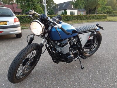

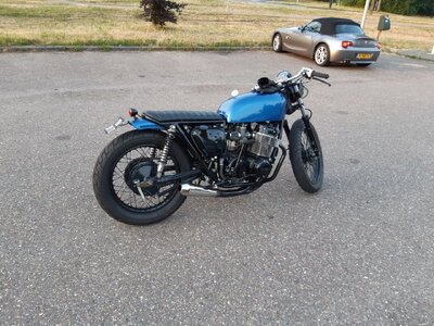

Intussen ook een ander (rijdend) projectje aangeschaft, kan ik in ieder geval rijden vd zomer en weer een mooie basis - 1978 CB750 :]*O*
