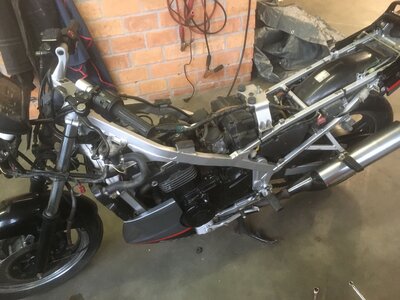

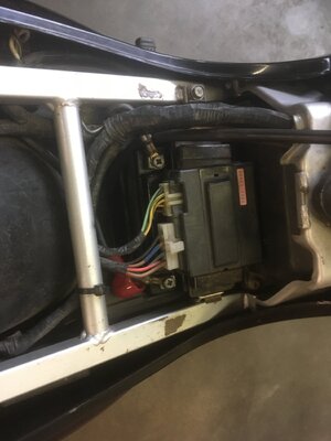

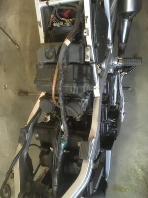

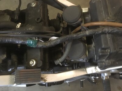

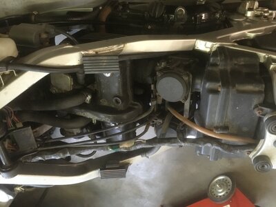

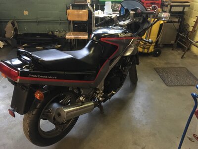

Hallo iedereen,
Ik heb onlangs een GPZ500 gekocht die lange tijd stil gestaan heeft namelijk 17 jaar 😱. De benzinetank zit vol met roest en de rest moet ik nog nakijken. Vandaag ben ik alvast begonnen met demonteren. ED47B3B3-D697-4BE9-80F6-EB98EC97146E.jpegE165E21D-6DAD-44F8-BB87-31B1E7E19EE2.jpeg99159837-0F7A-4C3C-BBFB-77A9FB64A549.jpeg042F78ED-60EA-4FB1-9728-528986865024.jpeg14C3BDE5-6211-4C27-B54E-D87A5486308C.jpeg5E00CD21-72CA-4DC7-AE71-14984303E3FF.jpeg1A88BA84-72F0-421A-8656-6C99F0325E7A.jpeg39F9F89C-9E0B-4E38-BFED-8FB425705B9C.jpeg650F0BD7-29AB-4EB6-ADFA-B950972211AD.jpeg
Heb het vliegwiel ook al even bekeken en het is nog steeds het originele. Als de motor gedraaid heeft ga ik een aftermarket zoeken.
Vandaag heb ik ipv de benzinetank een grote spuit met benzine erin geplaatst en de motor gestart en hij draaide :-) jeuj. Vraagje, wie heeft er hier ervaringen met benzinetanks met roest? Men heeft me gezegd om hem helemaal proper te maken door petrol met daarin een hoop moeren enz in de tank te doen en hem dan in een doek te wikkelen, vastbinden op een betonmixer en maar laten draaien die handel. Daarna behandelen met een 2-componentencoating. Ervaringen zijn steeds welkom.

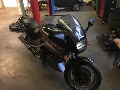

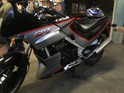

Hallo iedereen,
Voor de vrouw een prachtige GPZ500s uit 1991 aangeschaft, kan ze mooi proefrondjes mee rijden.
Deze dame (de gpz) heeft ook vrij lang stil gestaan en na de revisie van de brandstofkraan, de carburateur, luchtfilter, bougies, was het tijd voor een rondje...... dacht ik.
Bagger starten, alleen als ik een vacuum creëer in het carburateur door de luchtinvoer te blokken, start deze dame. Ze loopt erg onregelmatig, het toerental schommelt erg en af en toe lijkt het net of de ontsteking net niet goed staat. Is dit makkelijk op te lossen of kan ik nog iets controleren?
Iemand een idee?
